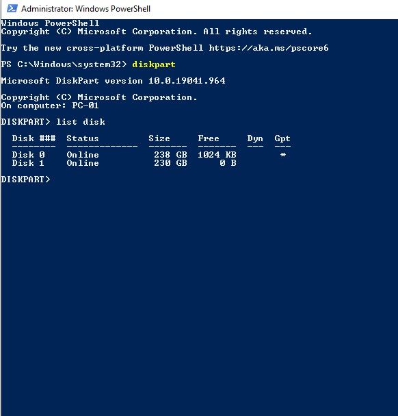

                דאבל
                @טאראס-יבגני אז אתה צריך להעביר למערכת קבצים FAT32 כנראה (כרגע זה NTFS, נכון?)
                לא ברור לי מה עשית עד עכשיו, גם אם עשית בדיוק כמו במדריך (ויש שם כמה אופציות) הוא לא משנה את מערכת הקבצים אלא כותב אותה מחדש.
                כרגע צריך לראות מה כן מזוהה.
                תנסה לבדוק list disk אחרי diskpart מה מראה...

                  טאראס יבגני
                  @דאבל
                  PS C:\Windows\system32> diskpart
                  Microsoft DiskPart version 10.0.19041.964
                  Copyright (C) Microsoft Corporation.
                  On computer: PC-01
                  DISKPART> list disk
                  Disk ### Status Size Free Dyn Gpt
                  Disk 0 Online 238 GB 1024 KB *
                  Disk 1 Online 230 GB 0 B
                  DISKPART>

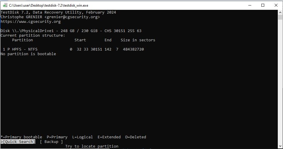

                      טאראס יבגני
                      @דאבל כשאני נכנס עכשיו לTESTDISK מופיע ככה:

                                          @טאראס-יבגני תנסה list volume ו list partition (select לפני..)
                                          באופן אירוני דווקא עכשיו test disk כן אמורה לעזור (האמת, אין לי הרבה ניסיון איתה.)
