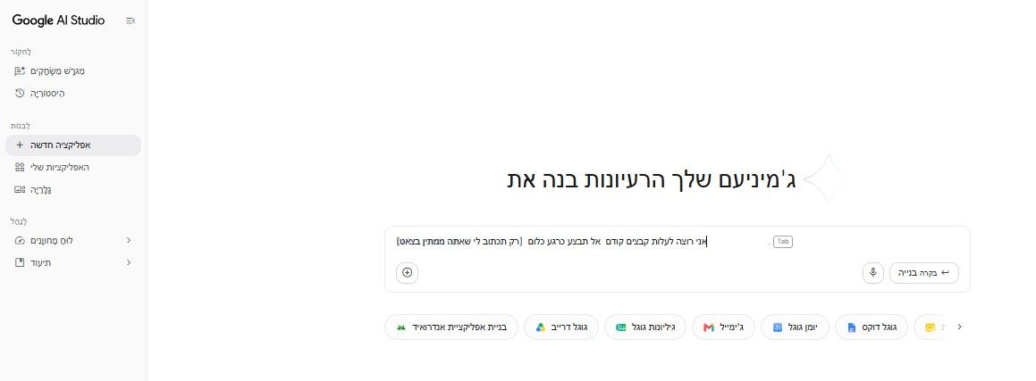

    1. פתיחת הפרויקט ב-Google AI Studio
      פותחים פרויקט חדש ב-Google AI Studio (בסביבת Build).
    מומלץ להקליד בפרומפט הראשון: "אל תבנה כלום, אני מעוניין להעלות קבצים קודם".
    מעלים את קובץ ה-ZIP לפרויקט וממתינים לטעינת הסביבה.

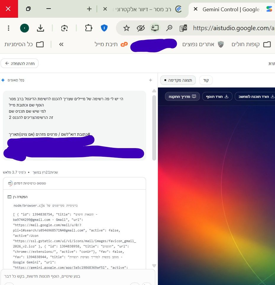

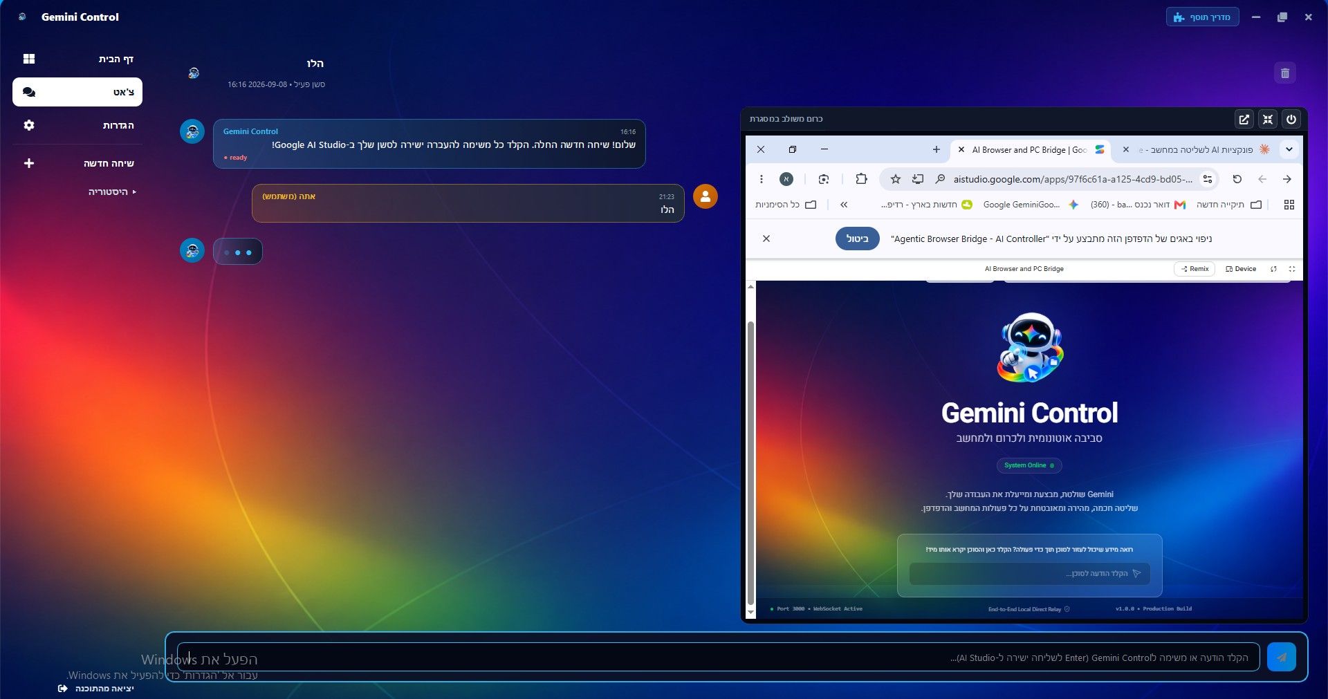

    זה התמונה של גוגל סטודיו שמשם מנהלים את הסוכן:

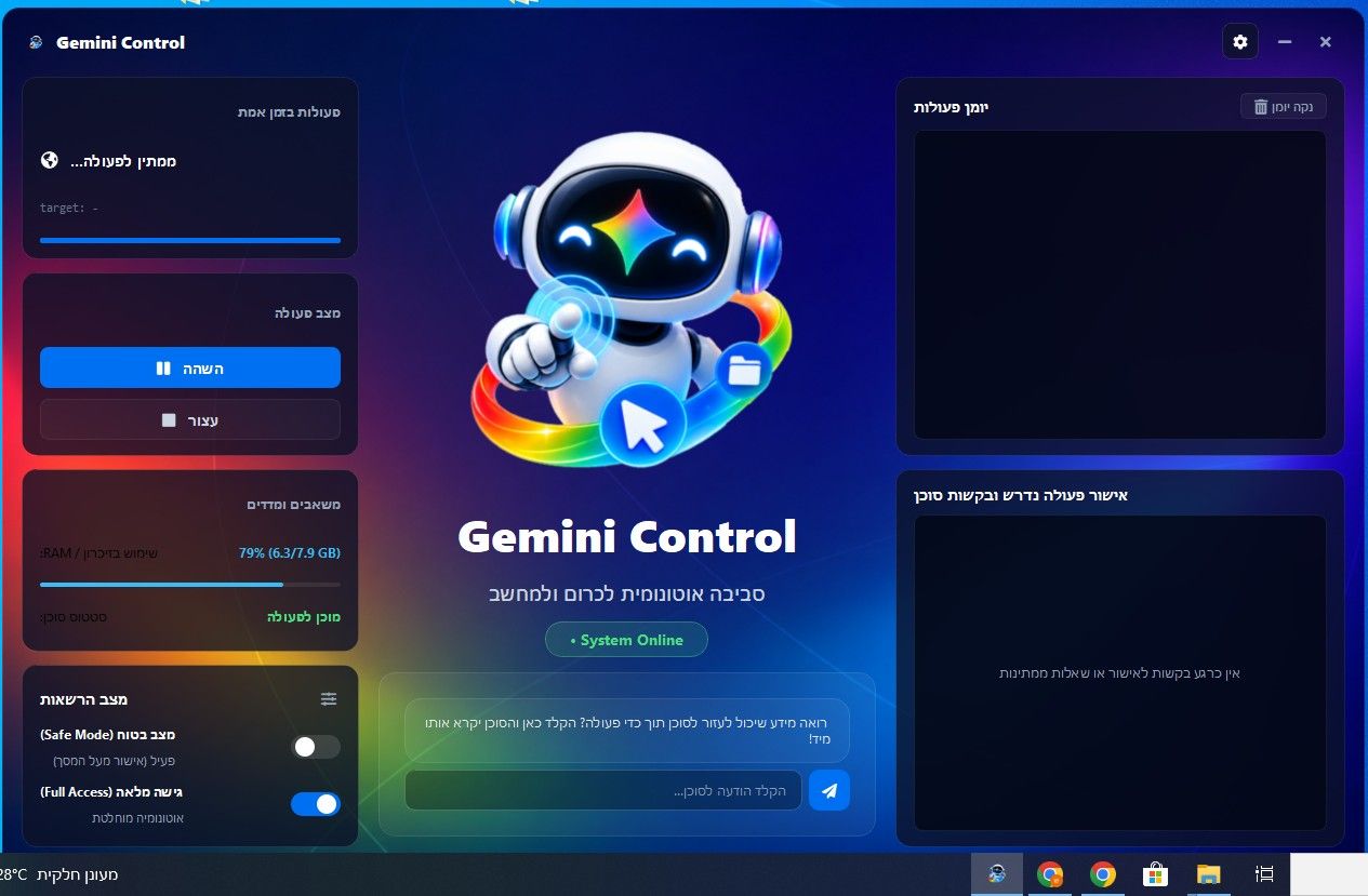

    זה התמונה של התוכנה:

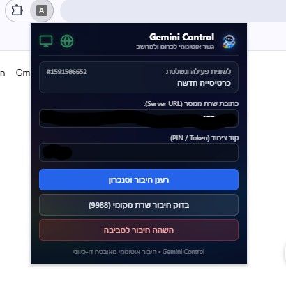

    התוסף:

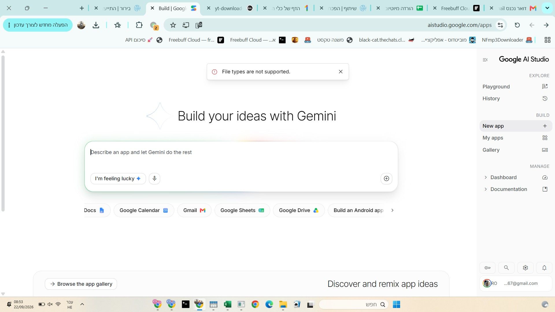

    @אחד-מקצועי לא‌​‌‌​‌​​​​​‌ הצלחתי להבין איפה לפתוח פרויקט בAI סטודיו
    ה מטען ניידמ 2 תגובות תגובה אחרונה
    • מטען ניידמ מטען נייד
      ה מחובר
      ה מחובר
      הידען
      @מטען-נייד והוא לא נותן לעלות לשם את הקובץ?
        מטען ניידמ מחובר
        מטען ניידמ מחובר
        מטען נייד

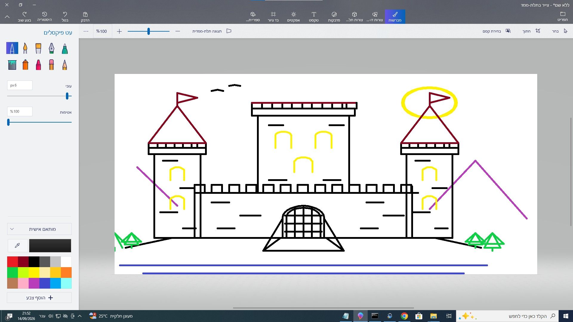

        זה‌​‌‌​‌​​​​​‌ מה שהוא עושה
        • ה הידען
          @אחד-מקצועי לא הבנתי מה הקשר בין פתיחת פוריקט בסטודיו לזה?
          א מחובר
          א מחובר
          אחד מקצועי
          כתב נערך לאחרונה על ידי אחד מקצועי
          @הידען
          @מטען-נייד

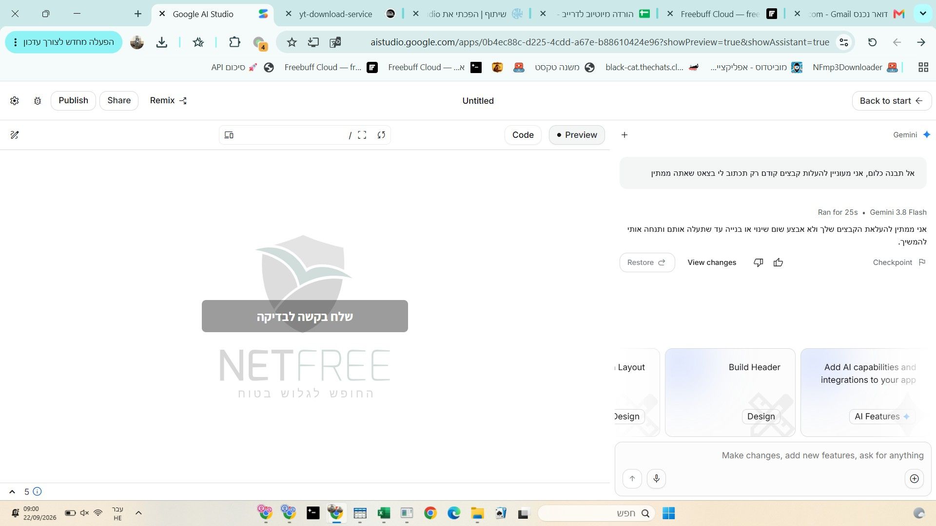

          כדי שהAI יוכל להפוך לסוכן הוא חייב את הקבצים שבזיפ
          ||[אם זה לא היה ברור הסוכן הולך להתנהל מהפרויקט שתפתח]||
          לפתוח כאן
          ואז כאן וזהו

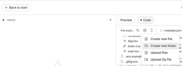

              @אחד-מקצועי עדיין‌​‌‌​‌​​​​​‌ הוא לא יכול להעלות לא זיפ ולא תיקיות

                @הידען
                עכשיו תכנס לתצוגה מקדימה שם
                משם נראה שיהיה די ברור
                תתקין תוסף [וזה לכשעצמו יתן לך שליטה על הדפדפן לשליטה על המחשב תתקין משם גם את התוכנה]
                • א אחד מקצועי
                  @הידען

                  @אחד-מקצועי אפשרי‌​‌‌​‌​​​​​‌ בנטפרי?
                  התצוגה מקדימה חסום...
                  • צול גאהצ צול גאה
                    @מוקד-המערכות כן
                    צדיק וטוב לו 0צ מנותק
                    צדיק וטוב לו 0
                    @צול-גאה כתב:
                    @מוקד-המערכות כן
                    איך?
                    תצוגה מקדימה חסומה בנטפרי.
                      א מחובר
                      א מחובר
                      אחד מקצועי
                      @מטען-נייד
                      קצת בעיה, כי התוסף צריך לרדת דווקא דרך שם. בנוסף אם התצוגה המקדימה לא עובדת, אז גם התוסף לא יוכל לתקשר
                      (התוסף מתקשר דרך השרת של התצוגה המקדימה). בעברית, אם התצוגה המקדימה לא עובדת, אז לא נראה לי שהוא יכול לעבוד. מתברר כנראה שבנטפרי זה פחות עובד. אולי תנסה לבקש מנטפרי שיפתחו את כתובת השרת? תשאל את ה-AI מה כתובת השרת שלך, ושלח אותה לבדיקה.
