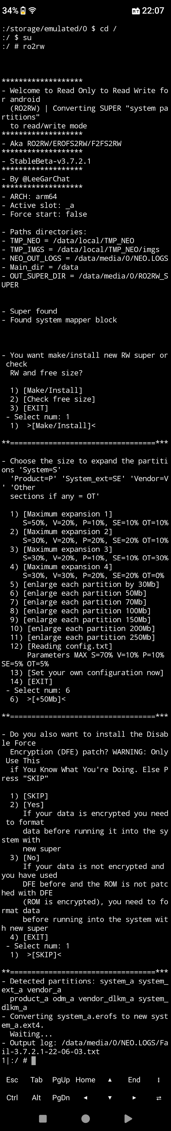

                      @נוחעם-FM
                      לא הצלחתי להעתיק
                      הנה תמונה

                        @מה-זה-משנה-אה יש קובץ לוג אתה יכול לראות את המיקום שלו בשורה האחרונה בתמונה.
                        אבל בעיקרון באמת נראה שro2rw לא תואם מעל אנדרואיד 13..

                            @מה-זה-משנה-אה וואלה צודק, מוזר שאין שום פירוט איפה השגיאה אלא רק output.
                            פעלת לפי המדריך של הג'לי מקס?
