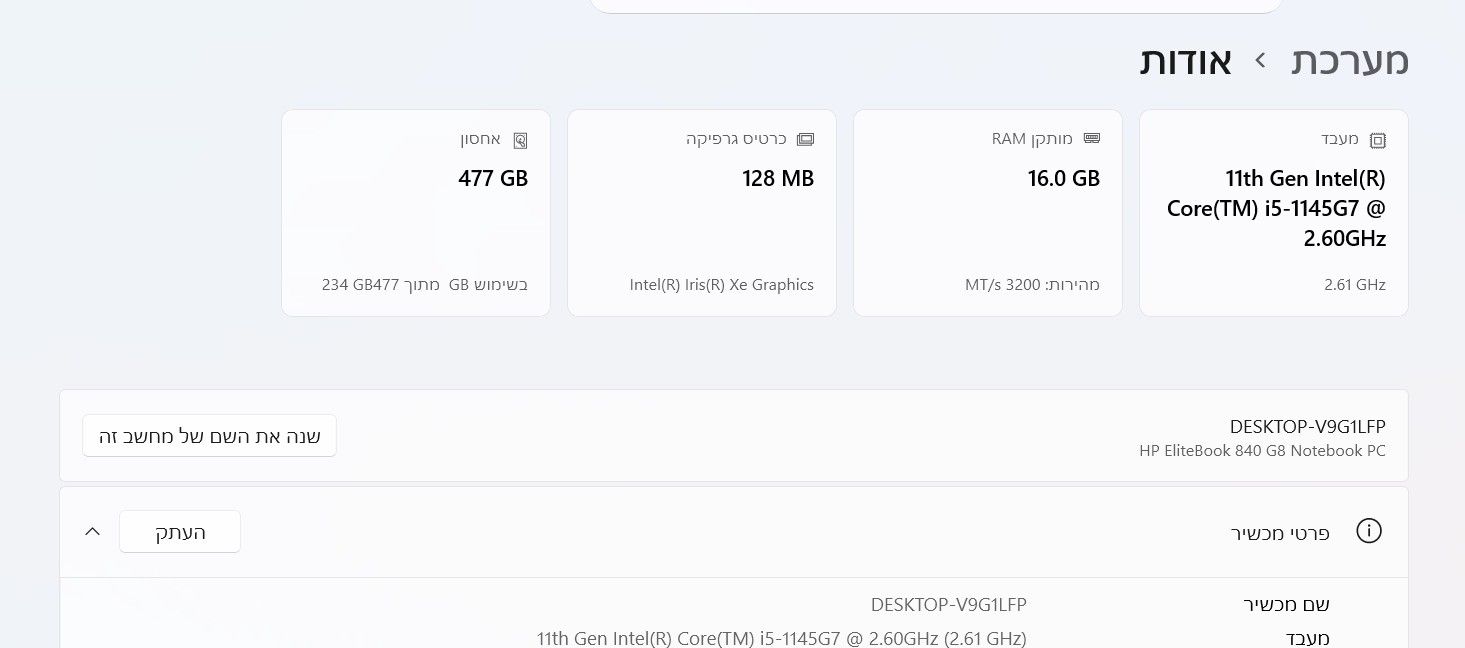

                      @יאיר-דניאל איך ניתן לדעת מה הדגם? 😞
                      • צ ציפי78
                        @ציפי78 תבדקו‌​‌‌​‌​​​​​‌ כאן:
                        צ תגובה 1 תגובה אחרונה
                        • יאיר דניאלי יאיר דניאל
                          צ מנותק
                          צ מנותק
                          ציפי78
                          @יאיר-דניאל אבל המחשב לא נדלק....
                          • צ ציפי78
                            @ציפי78 שכחתי‌​‌‌​‌​​​​​‌ 🙂
                            כתוב מתחת המחשב - בצד הכי ימני של כל הכיתובים שם
