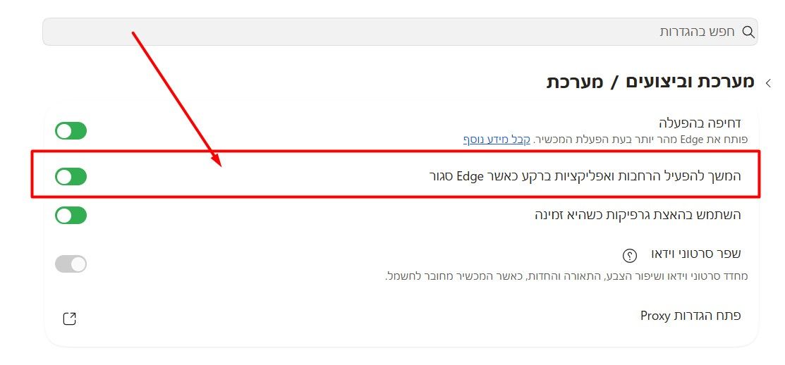

      זה קורה להרבה אנשים כי אדג' פשוט מוגדר לעבוד ברקע כל הזמן כדי להידלק מהר יותר. תנסה לעשות ככה כנס להגדרות של אדג', לך למערכת וביצועים ותכבה שם את האצת הפעלה ואת מה שכתוב על להמשיך להפעיל דברים כשהדפדפן סגור.

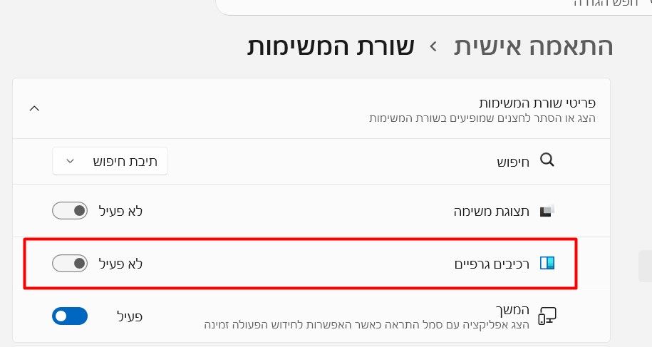

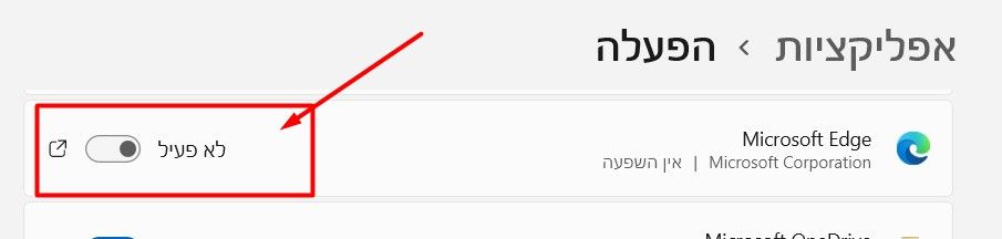

      חוץ מזה, נראה לי כדאי לבטל את מזג האוויר והחדשות למטה בשורת המשימות (זה סתם מפעיל את אדג' בלי שתרגיש), ולבדוק במנהל המשימות בלשונית של ההפעלה שאדג' על מצב לא זמין.
      תעשה הפעלה מחדש למחשב וזה אמור להסתדר.

          אבל את כל אלה עשיתי כבר ועדיין כשאני מפעיל את כרום גם האדג' קופץ
          ומה הכוונה לבטל את מזג האוויר איך עושים את זה
                    הברגלוני
                    @יעב-ץ
                    סגרתי את מזג האוויר ועדיין זה מופעל כשאני מפעיל את כרום
