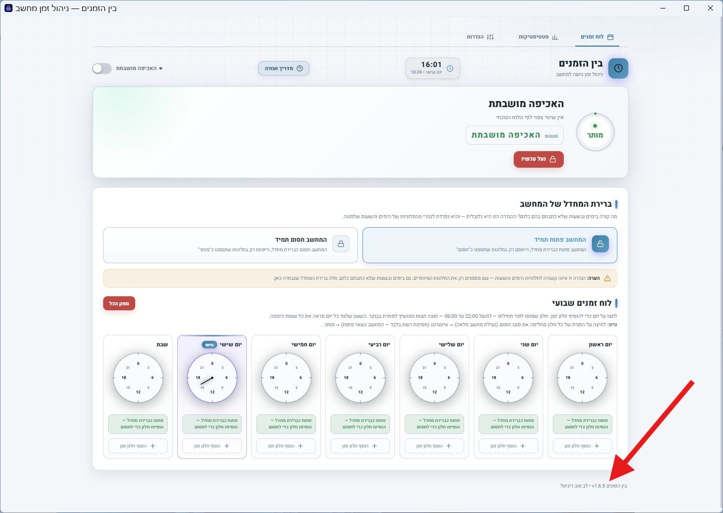

יצרתי (AI כמובן) תוכנה למחשב לחסימתו בשעות מוגדרות מראש
ויקרא שמה בישראל 'בין הזמנים'התוכנה לא מאובטחת במאה אחוז, וכנראה מוכשרים פה בפורום יוכלו לפרוץ אותה בקלות, אבל לבינוניים שכמונו זה מעולה.
להורדה: github.com/Lev-Good/Between-times/releases (לוחצים על הגרסה האחרונה — קובץ ההתקנה שעם הסיומת .exe)
אתר תדמית שה AI עשה, כי למה לא.
אפשר להוריד גם מהדרייב לחסומי גיטהאב (להוריד כוכביות מהקישור. אפשר להוריד או את קובץ ההתקנה או את הקובץ המכווץ. שימו לב שאני לא בטוח שאזכור לעדכן שם בדרייב תמיד את הקובץ המעודכן ביותר.)אשמח מאוד לשמוע תגובות, שאלות והצעות לשיפור
גילוי נאות: בהתקנת התוכנה נדרש קוד רישיון אותו ניתן לקבל חינם בהרשמה לפורום עורכים תורניים.

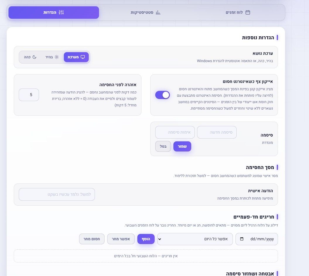

יש לי בעייה אני הגנסתי את הסיסמא שיניתי הגדרות והאפליקצייה אומרת שהשמירה לא בוצעה מה שקורה בפועל זה שהמחשב נחסם למרות שלא רואים שום חסימה פעילה אני אשמח לפיתרון תודה רבה אפליקצייה ממש מעולה ממש ממש תודה רבה!!!!! -

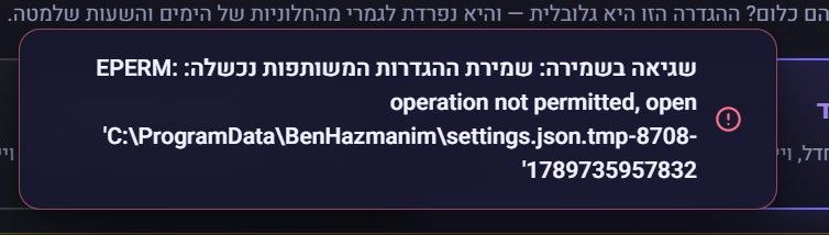

זה ההודעת שגיאה

תשובת ה AI, תבדוק אם זה יעזור לך:
השגיאה נובעת מכך שווינדוס חוסם כתיבה לתיקיית המערכת ProgramData כשנמצאים בחשבון משתמש רגיל. לכן השינויים לא נשמרו והמחשב המשיך לפעול לפי לוח החסימה הישן.כדי לסדר זאת תוך חצי דקה, בחר באחת משתי הדרכים הבאות:
דרך א' (הכי פשוטה):
צא מהתוכנה (קליק ימני על סמל המנעול ליד השעון למטה -> "יציאה", והזן את הסיסמה).
לחץ קליק ימני על האייקון של "בין הזמנים" בשולחן העבודה.
בחר "הפעל כמנהל" (Run as administrator) ואשר את חלון האבטחה (UAC).
היכנס להגדרות עם הסיסמה, ערוך כרצונך ולחץ "שמור".
דרך ב' (תיקון קבוע שמאפשר שמירה תמיד גם בלי להפעיל כמנהל):
פתח את תפריט "התחל", חפש CMD (שורת הפקודה), לחץ עליו קליק ימני ובחר "הפעל כמנהל".
הדבק את הפקודה הבאה ולחץ אנטר:
icacls "C:\ProgramData\BenHazmanim" /grant Users:(OI)(CI)M /T /C
כעת היכנס לתוכנה והשמירה תעבוד חלק לתמיד.הסבר על התקלה בספויילר (AI):
1. מה גרם לתקלה הזו אצלו?
מדוע הופיעה השגיאה EPERM? התוכנה שומרת את ההגדרות בקובץ משותף לכלל משתמשי המחשב: C:\ProgramData\BenHazmanim\settings.json. כדי למנוע פגיעה בקובץ בזמן נפילת מתח או קריסה, התוכנה משתמשת בשמירה אטומית: היא קודם מנסה ליצור קובץ זמני חדש (settings.json.tmp-...) באותה תיקייה, ורק אז להחליף את הישן. אולם, תיקיית C:\ProgramData\BenHazmanim נוצרת במקור על ידי ההתקנה (בהרשאות מנהל מערכת / SYSTEM). כשהמשתמש מפעיל את התוכנה כמשתמש רגיל ולא כמנהל מוגבה (Elevated), לווינדוס אין הרשאה לאפשר לו ליצור קבצים חדשים בתיקייה זו, והוא מחזיר שגיאת הרשאה: EPERM: operation not permitted.למה הסיסמה נשמרה ומאפשרת כניסה? הסיסמה נקבעה בזמן ההתקנה (או בריצה מוגבהת מוקדמת יותר), ולכן היא כבר קיימת ומאומתת בהצלחה.
למה המחשב נחסם למרות שבממשק לא רואים חסימה פעילה? כאשר פעולת השמירה נכשלה עקב שגיאת ההרשאה, התוכנה ביטלה את השינויים שהמשתמש ביצע והחזירה את לוח הזמנים הקודם (או שלוח ברירת המחדל מוגדר במצב "התר", שבו כל שעה שלא סומנה במפורש כמותרת – נחסמת אוטומטית). המשתמש ראה בממשק את מה ששינה וחשב שהחסימה בוטלה, אך בפועל הקובץ בדיסק לא עודכן והחסימה הישנה המשיכה לפעול.
