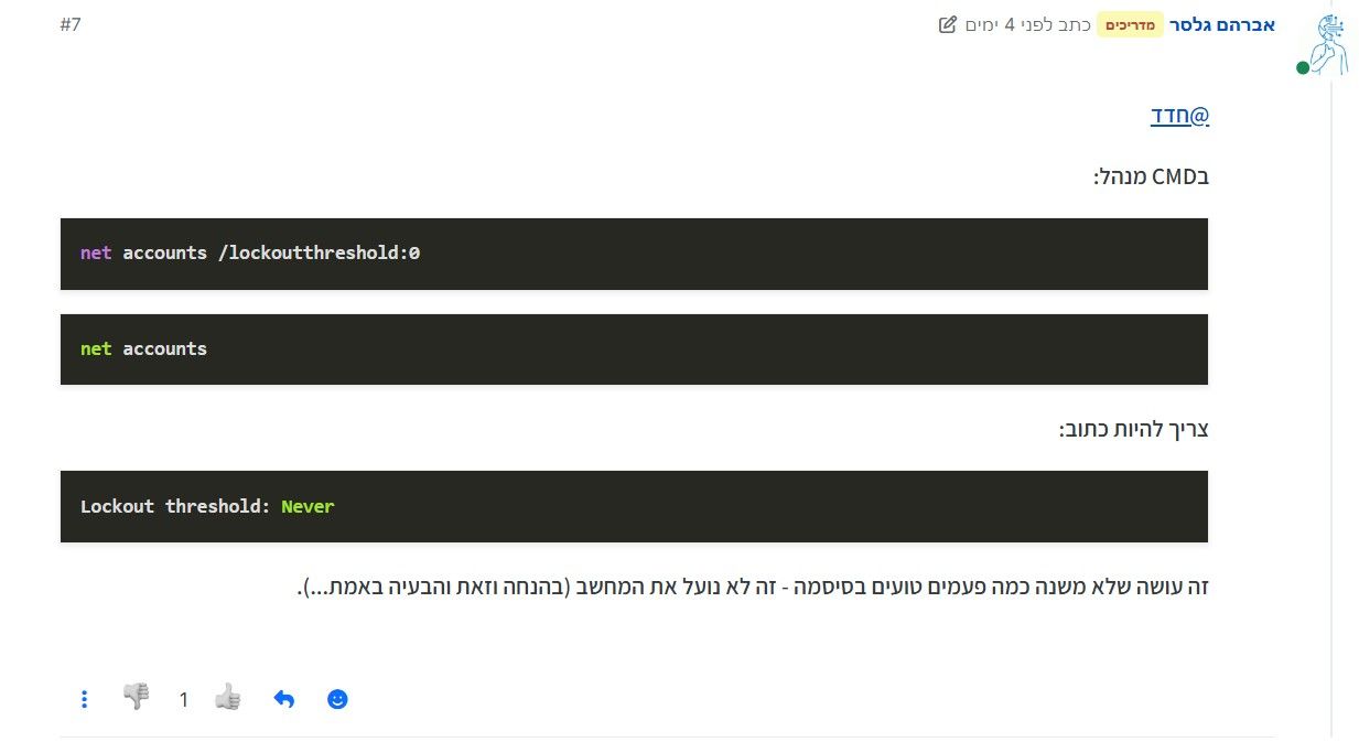

                אברהם גלסר
                @חדד
                בCMD מנהל:
                net accounts /lockoutthreshold:0
                net accounts
                צריך להיות כתוב:
                Lockout threshold: Never
                זה עושה שלא משנה כמה פעמים טועים בסיסמה - זה לא נועל את המחשב (בהנחה וזאת והבעיה באמת...).

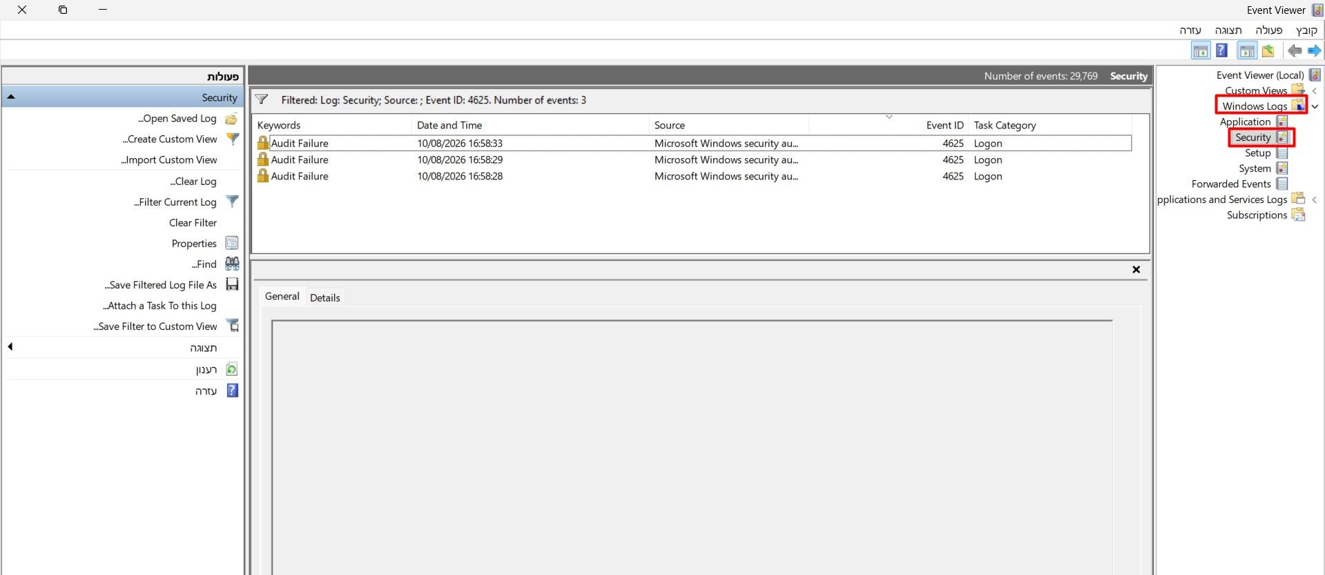

                              LEVI H
                              יש מצב שמישהו אחר מנסה סיסמאות מרחוק? באמצעות SMB או משהו?
                              לפי מה שזכור לי זה סופר גם ניסיונות כאלה.

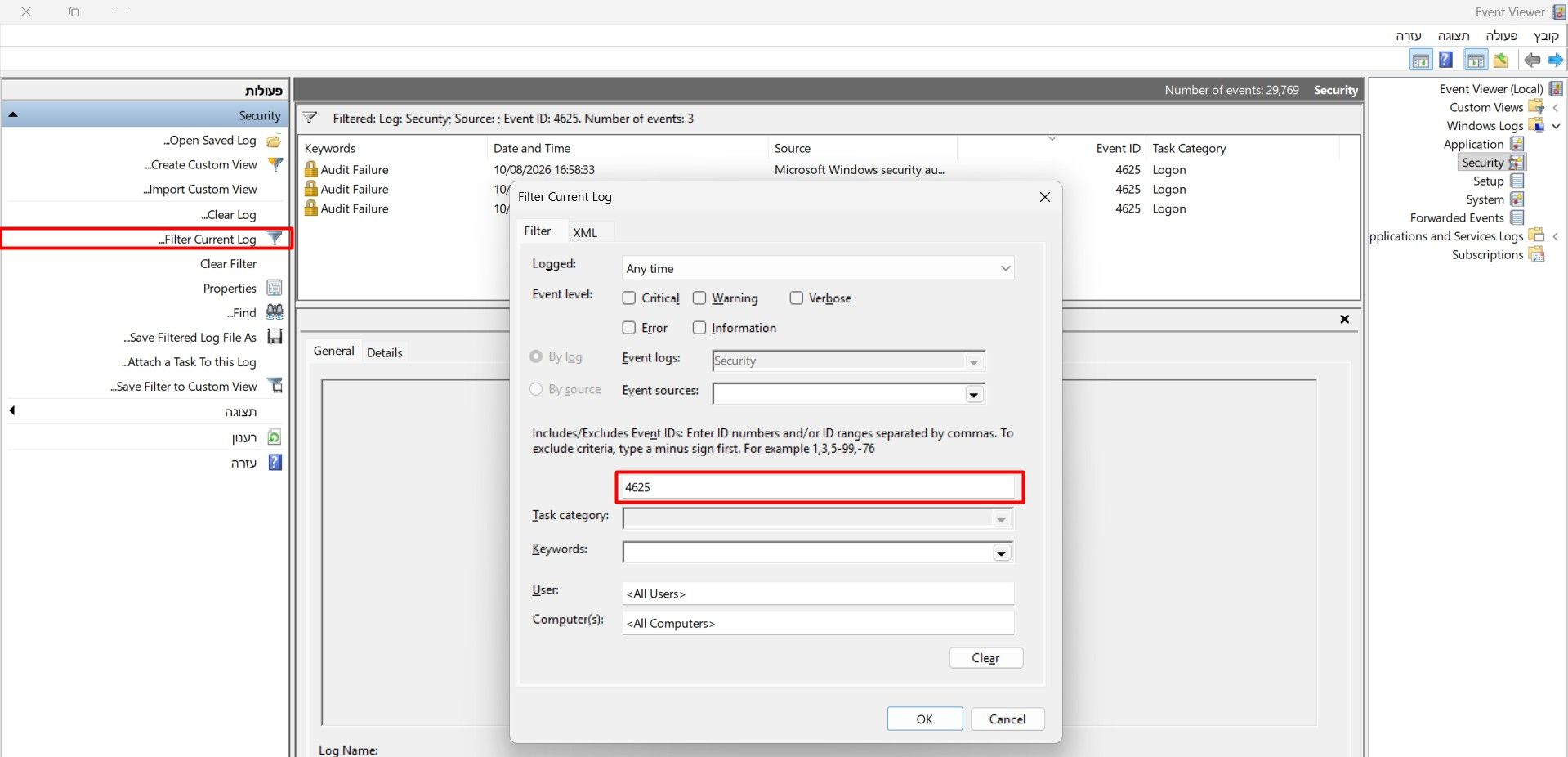

                                  LEVI H
                                  @חדד עכ"פ אתה יכול לראות את ניסיונות הכניסה:
                                  תנסה: Win + R, תכניס eventvwr.msc ותלחץ אנטר.
                                  תלחץ על:
                                  אחר כך תסנן רק לאירוע 4625:
