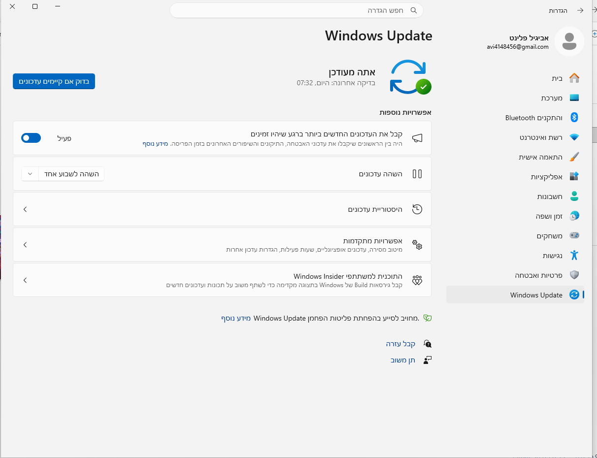

                @sapir885 עשיתם את כל העדכונים כולל אופציונליים? במנהל ההתקנים יש שגיאה או משהו?
                S תגובה 1 תגובה אחרונה
                    sapir885
                    @שניאור-שמח העדכונים תקינים
                    מה עוד ניתן לעשות?
                    • S sapir885
                      מה עוד ניתן לעשות?
                      שניאור שמחש מחובר
                      שניאור שמחש מחובר
                      @sapir885 גם עדכונים אופציונליים? נמצא בהגדרות מתקדמות
