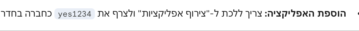

    ואז: הai אומר לי שאני צריך להוסיף אפליקציה ואני לא מצליח צילום מסך 2026-02-20 ב-16.14.57.png
    בפועל טקסט עובד אבל מדיה לא עובדת...
    אשמח ממישהו שמבין בזה אם יכול לעזור לי.. תודה רבה!
