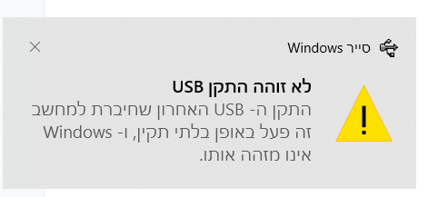

    צרבתי גירסה לf21, וזה נכשל, זאת השגיאה:
    מאז הטלפון לא נדלק. ניסיתי לצרוב גרסאות restore, אבל נראה שהמחשב לא מצליח לתקשר עם הטלפון - גם sp flash tool וגם mtkclient לא מזהים אותו. הכי טוב שהצלחתי להשיג זה Preloader - [LIB]: ←[31mStatus: Handshake failed, retrying...←[0m
    וגם הווינדוס מקפיץ את זה כשאני מחבר את הטלפון:
    עם f21 אחרים שאני מנסה זה עובד טוב, אז נראה לי שזה לא דרייברים..
    אשמח לעזרה, תודה רבה

    @שמשתמש יש מדריך להוצאה מבריק, הכי קל ומהיר המדריך של @מישהו12
    אם גם זה לא גורם לתכנה לזהות את הפון אז תעשה עם mtkclient

      @שמשתמש תנסה ללחוץ במכשיר לחיצה ארוכה על לחצן ההפעלה למשך דקה, ולראות אם הוא נדלק
      ואם לא נדלק אז לנסות שוב לצרוב

        @YOLEVI במדריכים שמצאתי, גם במדריך של מישהו12, השלב הראשון הוא צריבה, אז עדיין תקוע. אבל עשיתי את מה ש @שניאור-שמח אמר, ועכשיו המחשב קולט אותו(אמנם עדיין לא נדלק, צרבתי גירסה ועכשיו נדלק. מעריך שלזה התכוונת). תודה רבה! ואם אפשר בשביל העניין - מה גרם לזה, ומה עזרה הלחיצה על הכפתור של ההדלקה?

          מצוין
          פשוט המכשיר היה במצב שהוא חצי דלוק כזה…
          אז הוא לא יכל לצרוב…
          ואז אתה עשית לו כיבוי לגמרי, ואז הוא נקלט במחשב..
          תסמן את הנושא כנפתר עם הפוסט כתשובה…

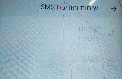

            וכל הסאגה הזאת התחילה כשצרבתי את הגרסה של TripleU(במקרה אחר צרבתי ועבד טוב) ואז המכשיר לא קלט כרטיסי סים - בשאני מכניס כרטיס אז בהגדרות כתוב CARD 1 במקום השם של חברת הסלולר, אין APN שנוסף אוטומטית, כשאני נכנס לרשימה של הAPNים כתוב "Access Pint Name settings are not available for this user", וכשאני מוסיף בעצמי - זה לא באמת נשמר.
            ניסיתי צריבת IMEI אחר(שזה מה שראיתי שמציעים במדריכים), גם לא עזר.. אז גם עכשיו כשהטלפון נדלק - נשארתי עם הבעיה הראשונה. יש עוד משהו שאפשר לעשות?
