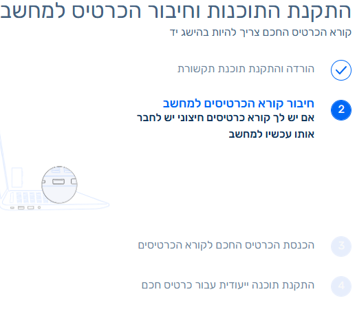

              אני מנסה להתחבר - עם מחשב עם קורא כרטיס חכם מובנה/קורא רב קו
              והאתר כאילו מראה לי שאין כ. חכם מחובר
              נשאר כל הזמן על המסך הזה
              אם מישהו התנסה בחיבור ויוכל לעזור לי מה אפשר לעשות אשמח מאוד לעזרה - דחוף לי בהקדם.

                @DANIEL-4 קורא רב קו מעולה לצורך זה
                הסיבה שאתה לא מצליח כי יש בעיה בסדר הקישורים בדאטה של משרד הפנים מה שגורם לכך שהקבצים לא נכונים...
                תנסה להשיג את הקבצים אם לא תצליח אנסה למצוא לך מחר...
                מקווה שעדיין יש לי אותם...

                  אפשר להתקשר לתמיכה הטכנית ב1299, זכור לי שהם שולחים לינקים מסודרים לתוכנות
