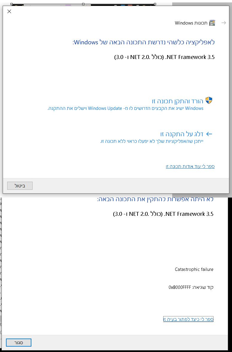

    כל מה שניסתי להתקין את נטפרמוורק 3.5 לא הצלחתי בכלל, ומלא תוכנות לא עובדות לי וזה מחשב חדש וחזק
    יכול להיות אולי משהוא בהגדרות עדכון של ווינדוס? תודה רבה

    דבר ראשון תודה ענקית לכל העוזרים !!!
    ניסתי להתקין את מה שיוסי מחשבים הביא וזה מה שנתן

    תנסה את זה התקנת NET Framework 3.5 ע''י פקודה
    כמדומני זה רק לגירסת 64 ביט
