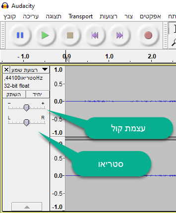

    1. לא יודע.
    2. אחרי שתכניס קובץ או תקליט יהיה לך בצד שמאל 2 צירים אחד מהם (העליון) עם פלוס ומינוס אם אני לא טועה שם מגדירים עוצמת יציאה.

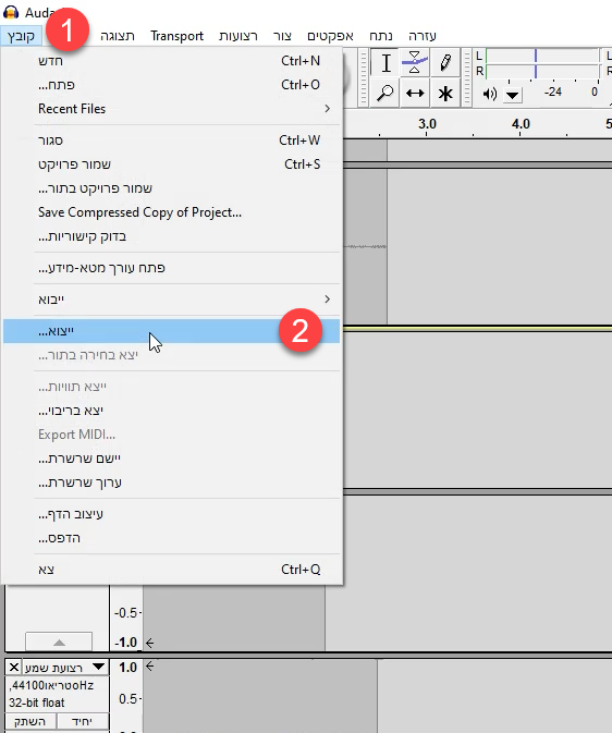

    5. קובץ- אקספורט (המילה היחידה שם באנגלית..) ולפי הפורמט שתבחר..
      יצוא בריבוי זה כשיש כמה ערוצים ואתה רוצה ליצא כל אחד בנפרד.

    @A0533057932
    שאלה מס' 2
    שאלה מס' 3
    שאלה מס' 4
    שאלה מס' 5
