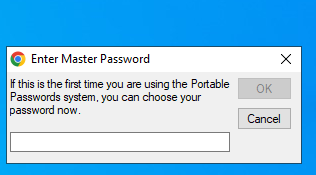

    @A0533057932
    הפעלתי עובד מצויין , אשמח להסבר מה זה זה-
    זה נפתח כל פעם שמפעילים את כרום.
    A0533057932A תגובה 1 תגובה אחרונה
  • A0533057932A מנותק
    A0533057932A מנותק
    A0533057932
    השיב לy058 נערך לאחרונה על ידי
    @y058 פה מקישים את הסיסמה שמגדירים בהפעלה הראשונה של התוכנה
    וכך הסיסמאות נשארות גם במעבר למחשב אחר
