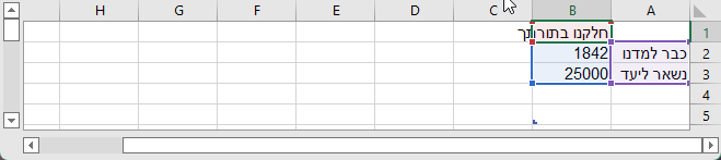

      שלום וברכה.
      יצרתי עוגה בפאואר פוינט
      הגדרתי שה 100% יהיה נגיד 25000
      מה שמוזר זה כשאני מכניס 25000 מתוך 25000, כלומר שהיעד הושלם. הוא כותב לי שרק חצי יעד הושלם.
      איך מתגברים על הבעיה?
      תודה מראש
      תודה מראש
      מקוה שהובנתי

        לכאורה כתבת ב2 שהשדות 25000
        אז זה מתחלק חצי חצי
        אתה צריך לעשות שכמה שיש בשדה של כבר למדנו, זה יוריד מהשדה של נשאר ליעד
        ככה
        =25000-B2
